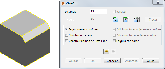

Criando um chanfro utilizando uma única distância
Para criar um chanfro com uma única distância:
  1. Clique no diálogo Chanfro.
  2. Insira a Distância a ser utilizada para criar o chanfro como mostrado abaixo.
    Chanfro.
    Distância.
    Arco com raio igual à distância.
  3. Selecione uma aresta de um sólido.
  4. Clique em Aplicar para criar um chanfro com uma única distância e um raio de 45. O chanfro no modelo a seguir foi criado inserindo uma Distância de 15.
