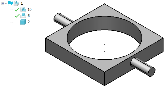

Você pode redefinir o sólido alterando a ordem das figuras na árvore:
  1. Na árvore de figura sólida, selecione o ícone da figura.
  2. Arraste o ícone selecionado para o ícone da figura sob a qual você deseja que a figura se posicione.
Na árvore mostrada abaixo, trocaremos a posição das figuras de corte e postiço:
Arraste o ícone da figura de postiço sobre o ícone da figura de corte:
Isso reordena as figuras e redefine o sólido:
