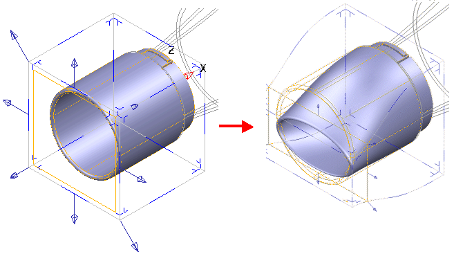

Morph de caixa flexível permite distorcer um modelo sólido inteiro ou parte dele manipulando uma caixa flexível. A caixa flexível também pode ser utilizada para curvar ou girar um modelo em torno de um eixo definido pelo plano de trabalho.

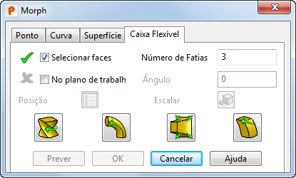

Utilize a guia Caixa Flexível do diálogo Morph para selecionar as faces do sólido que você deseja distorcer e especifique o morph.

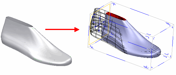

Os botões de distorção no diálogo permitem editar o modelo dinamicamente manipulando as alças de arraste numa caixa. Conforme você movimenta as alças de arraste, a caixa é distorcida. Você pode selecionar diferentes camadas dentro da caixa limitante e aplicar morph à seleção utilizando uma combinação de girar, curvar, esticar e tensionar até alcançar o resultado desejado.

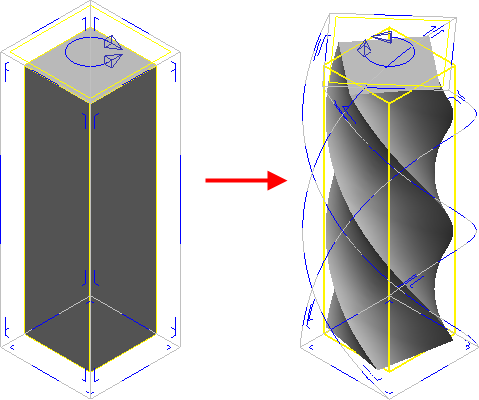

O exemplo a seguir mostra a mudança de forma que pode ser alcançada utilizando as alças de arraste para manipular o modelo.
  1. Selecione a opção Selecionar faces e, em seguida, selecione a região do modelo que deve ser afetado pelo morph. O modelo inteiro é selecionado por padrão, mas você pode selecionar regiões menores do modelo.
    A caixa flexível é grande o suficiente para conter todas as faces selecionadas e está alinhada ao plano de trabalho atual.
  2. Insira o número de fatias de controle na caixa Número de fatias.
    A caixa flexível é distorcida por alças de arraste móveis anexadas às fatias de controle através da caixa.
  3. Dica: Você pode criar fatias de controle adicionais posteriormente mantendo pressionada a tecla Ctrl e arrastando a fatia de controle ativa. É possível inserir novas fatias de controle ao girar e curvar a caixa
  4. Se você deseja curvar ou girar o modelo em torno de um eixo conhecidos (definido por um plano de trabalho), selecione a opção No Plano de Trabalho e, a seguir, selecione um plano de trabalho que especifica um eixo para curvar ou girar a caixa.
    Assegure-se de que o plano principal selecionado é o correto para o eixo do plano de trabalho que você deseja usar.
  5. Insira um valor para especificar o Ângulo de giro ou curvatura, ou clique em para exibir o diálogo Posição.

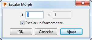

  6. Clique em para exibir o diálogo Escalar Morph. Utilize esse diálogo para escalar o morph:
    1. Insira valores para escalar o morph nas direções U e V, onde U e V são os eixos tangentes às arestas da caixa limitante do morph.
    2. Selecione Escalar uniformemente para escalar o morph pela mesma quantidade em todas as direções. Desmarque para escalar por diferentes valores em cada eixo.

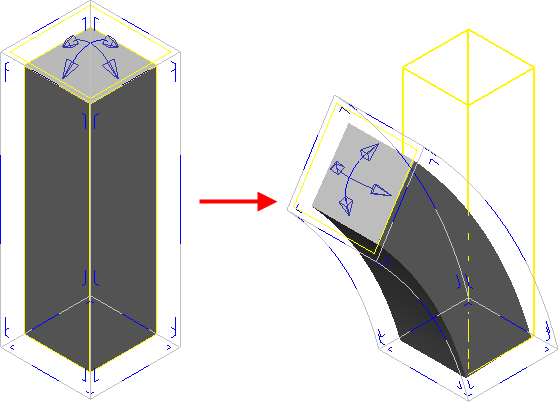

    • Girar o modelo interativamente.
    • Curvar o modelo interativamente.

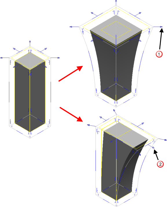

    • — Esticar o modelo. Dois tipos de extensão podem ser utilizados:
      Simétrico — Escala cada fatia selecionada em torno do centro .
      Assimétrico — Estica a fatia somente na direção da seta .

    • Uma fatia na caixa é exibida em amarelo. Essa é a Fatia ativa.
    • As alças de arraste que permitem distorcer a caixa são desenhadas na fatia ativa.
    • Outras fatias na caixa estão ocultas. As fatias ocultas são representadas como seções em azul do contorno da caixa.
    • Fatias que representam as faces da caixa são exibidas como pequenas seções em 'L' nas faces da caixa.

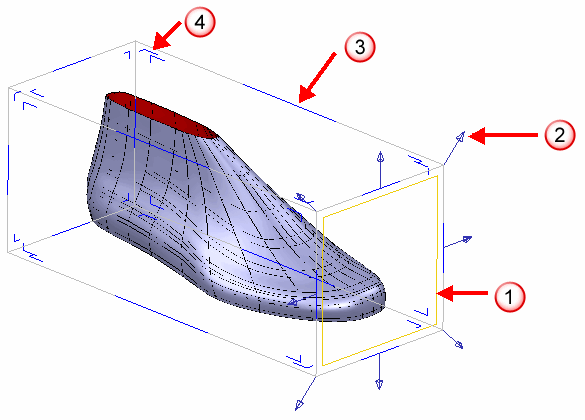

    Os números no diagrama abaixo correspondem às seguintes funções da caixa flexível:
    — Fatia ativa.
    — Alças de arraste para distorção da caixa. São exibidas somente na fatia ativa.
    — Fatia oculta.
    — Para seleção de fatias na aresta da caixa.
