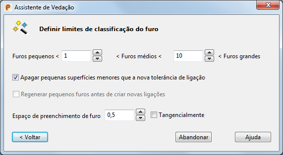

Definir limites de classificação de furo
— Utilize as setas para cima e para baixo para configurar a largura de furo mínima para furos médios.
— Utilize as setas para cima e para baixo para configurar a largura de furo máxima para furos médios.
Apagar pequenas superfícies menores que a nova tolerância de ligação — Desmarque esta opção para limitar a tolerância de ligação máxima para o menor tamanho. Selecione esta opção para limitar a tolerância de ligação máxima para o tamanho do maior furo pequeno.
Regenerar pequenos furos antes de criar novas ligações — Regenera furos pequenos para a tolerância atual do sólido antes de tentar unir o furo para uma tolerância maior.
— Utilize as setas para cima e para baixo para definir o tamanho máximo permitido do espaço na fronteira de qualquer furo preenchido.
Tangencialmente — Selecione esta opção para criara superfície tangente-contínua em superfícies adjacentes.
Voltar — Retorna para a primeira página do Assistente de Vedação.
Abandonar — Fecha o Assistente de Vedação sem aplicar nenhuma alteração.
