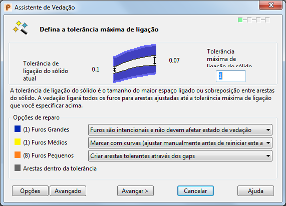

Essa página define a tolerância máxima da operação de vedação.
Tolerância de ligação do sólido atual — É a última tolerância à qual o sólido foi associado.
Tolerância máxima de ligação do sólido — A tolerância máxima padrão é o tamanho do maior furo pequeno.
Esta seção indica o número de furos grandes, furos médios e furos pequenos no modelo. Você pode aceitar as operações padrão ou selecionar uma opção na lista suspensa apropriada:
Estas são opções disponíveis na lista suspensa Furos Grandes:
Estas são as opções disponíveis na lista suspensa de Furos Médios:
Estas são as opções disponíveis na lista suspensa de Furos Pequenos:
Opções — Clique neste botão para abrir a caixa de diálogo Definir limites de classificação do furo.
Avançado — Clique neste botão para acessar a página Regenerar furos no sólido, na qual é possível definir valores específicos nas opções para preenchimento de furos.
Avançar — Se você selecionar esta opção e o sólido estiver vedado, a página Regenerar ligações de superfície existentes no sólido será exibida. Em todos os demais casos, um resumo do sólido é exibido na página Rever estado sólido.
