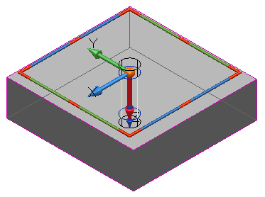

Diálogo Detalhes de Plano
Configura os detalhes de plano no furo.
  1. Clicar em exibe o diálogo Relação de Figura Sólida. Isso permite que você defina a posição relativa do furo em relação ao sólido. O ícone muda de para quando uma relação válida é definida.
  2. Selecione Exibir Plano para exibir as alças de plano de trabalho no furo.
  3. Selecione Alinhar furo com para rotacionar o furo para corresponder à opção de alinhamento selecionada:
    alinha o furo com a face sólida.
    alinha o furo com o plano de trabalho ativo.
  4. Clique em Inverter para inverter a direção e origem do furo para o lado oposto do sólido.
  5. Utilize as Opções de Plano para:
    • Mover a origem do furo inserindo as coordenadas X Y Z, ou clique no botão Posição para abrir o diálogo Posição, onde é possível utilizar as ferramentas de entrada de posição.
    • Mudar a direção do eixo (configurações de Eixo)
    • Girar em torno de seu eixo (configurações de Giro configurações)
  6. Clique em:
    • OK para configurar os detalhes de plano para o furo e fechar o diálogo.
    • Cancelar para fechar a caixa de diálogo sem salvar as alterações.
