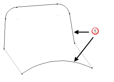

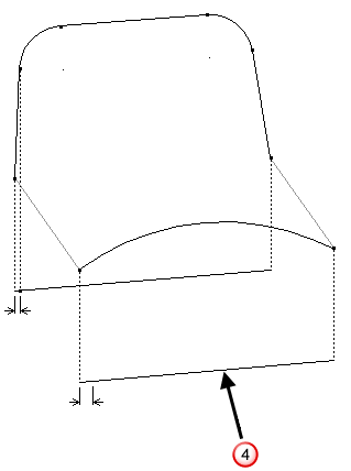

Considere os segmentos na seguinte rede de curvas.

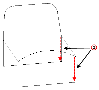

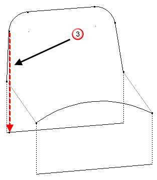

Os segmentos são projetados sobre linhas no mesmo plano .

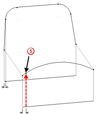

Cada ponto é projetado na linha .
O PowerShape verifica se pontos existem aproximadamente à mesma porcentagem ao longo da linha de um segmento correspondente .
Se um ponto existir aproximadamente à mesma porcentagem ao longo da linha de um segmento correspondente, então nenhum ponto será adicionado; caso contrário, um novo ponto será projetado da linha e adicionado ao segmento.

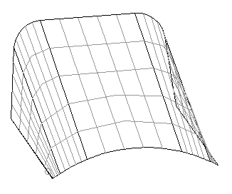

A superfície completa gerada a partir da rede de curvas é mostrada abaixo.

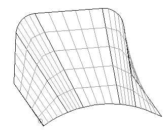

Você pode comparar a superfície acima com a superfície (mostrada abaixo) criada utilizando a opção comprimento do arco.
