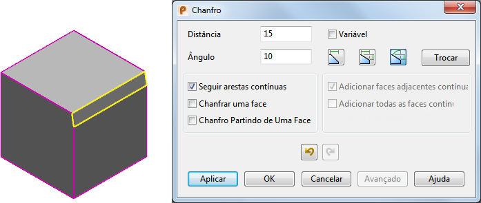

Criando um chanfro utilizando uma distância e um ângulo
Para criar um chanfro utilizando uma distância e um ângulo:
  1. Clique em na caixa de diálogo Chanfro.
  2. Insira um valor para Distância.
  3. Insira um Ângulo
  4. Selecione uma aresta de um sólido.
  5. Clique em Aplicar para criar um chanfro com uma distância e um ângulo. O chanfro no modelo a seguir foi criado inserindo uma Distância de 15 e um Ângulo de 10.
