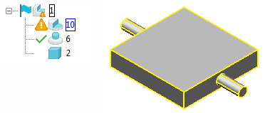

Caso a figura não seja mais válida, ela será omitida no sólido e o ícone Figura omitida por erro
aparecerá ao lado dela na árvore. Por exemplo, se você editar uma figura de corte e especificar uma profundidade que não corta o sólido, será exibido um ícone Figura omitida por erro
Você pode clicar no ícone de Figura omitida por erro
para descobrir por que a figura é inválida.
Nota: Você não pode editar a figura omitida, mas pode editar uma que tenha sido omitida por erro.

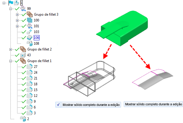

- Mostrar sólido completo durante a edição — Utilize essa opção para exibir o sólido completo durante a edição de uma figura. Isso significa que você pode visualizar as figuras que estiverem acima na árvore de sólido enquanto edita uma figura. Essa opção está selecionada por padrão. O exemplo abaixo mostra o efeito de utilizar essa opção ao editar o sólido com espessura 106.

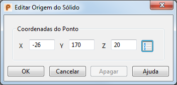

- Origem do Sólido — Selecione esta opção para exibir a caixa de diálogo Editar Origem do Sólido:
Utilize esse diálogo para definir um ponto de referência para um sólido, que pode ser utilizado como ponto de referência durante graduação.
