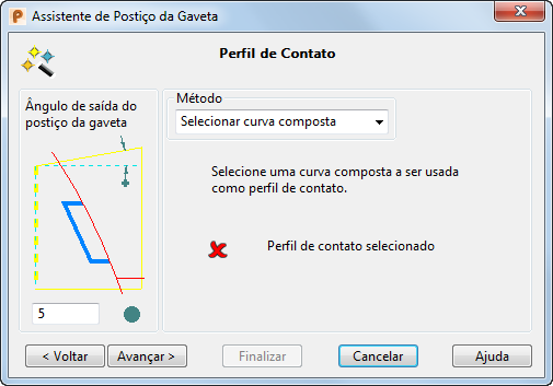

Utilize esta página para selecionar ou gerar automaticamente o perfil de contato.
Ângulo de saída do postiço da gaveta — Insira o ângulo de saída
Método — Quando você seleciona um método, as opções mudam na página do assistente:
Quando é selecionada, as seguintes opções estão disponíveis no assistente.

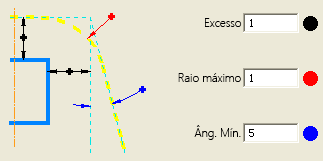

Um perfil de contato aproximado é traçado em linha pontilhada como auxílio visual. Isso dá uma ideia de como o perfil de contato real irá parecer utilizando os valores no assistente.
Conforme você altera os valores, o perfil de contato aproximado
muda de tamanho.
Um perfil de contato é criado automaticamente a partir dos valores inseridos no assistente.

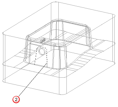

A curva composta não precisa estar no inserto do molde. O assistente a projeta no inserto do molde ao longo do eixo Z para criar o perfil de contato.
Avançar — Clique neste botão para acessar a página Opções de Postiço da Gaveta.
