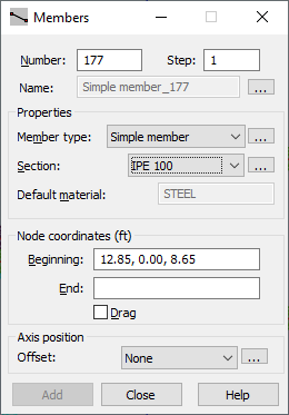

Abra a caixa de diálogo Membros, que permite definir elementos de membros em estruturas, usando qualquer um dos seguintes métodos:
O método para definir um membro depende do modo do cursor. Dependendo do tipo, as opções mostradas na caixa de diálogo permitem o seguinte:
Também é possível definir as seguintes propriedades dos membros:
Além disso, o material padrão é exibido para o membro selecionado.
O campo Nome exibe o nome de acordo com a sintaxe selecionada na caixa de diálogo Nomes de membros/objetos. Por padrão, o nome de um membro é definido pelas variáveis: %t_%n e %t_%s, em que:
%t – nome do tipo de membro.
%n – número do objeto.
%s – nome da seção.
Ao clicar em
, abre a caixa de diálogo Nomes de membros/objetos, que permite definir uma nova sintaxe para os nomes.
A posição do eixo permite selecionar um deslocamento, isto é, o deslocamento do centro da seção transversal em relação ao eixo do membro. Após atribuir um deslocamento a um membro, ele não é modificado após a alteração da seção do membro.
É possível selecionar os deslocamentos da mesa superior ou da mesa inferior. Por exemplo, ao selecionar a mesa superior, o eixo do membro é deslocado em direção ao centro da aresta superior da seção, independentemente do tipo de seção transversal definida para o membro. Ao clicar em
, abre a caixa de diálogo Novo deslocamento, onde é possível definir um novo tipo de deslocamento para adicionar à lista ativa.
