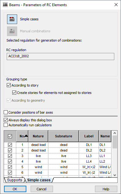

Após concluir a transferência, o Robot exibe a caixa de diálogo Parâmetros de elementos de CA (como na imagem abaixo), onde é possível selecionar combinações, tipo de agrupamento e assim por diante.
A caixa de diálogo acima é exibida para as vigas de CA. Outros tipos de elementos de CA apresentam caixas de diálogo específicas. Após especificar e aceitar as configurações nessa caixa de diálogo, os elementos transferidos serão removidos da seleção de elementos para transferência para os módulos de CA.

As cargas relevantes são transferidas para a viga e não são exibidas na caixa de diálogo Parâmetros de elementos de CA.

Nessa caixa de diálogo, é possível determinar o tipo de cargas a serem transferidas. Isso abrange casos simples ou combinações manuais.
O campo Tipo de agrupamento contém opções que permitem agrupar automaticamente elementos de acordo com determinados critérios (isso não funciona para sapatas contínuas).
De acordo com o andar. Com base na geometria da estrutura, a estrutura é dividida em andares. Em seus níveis de base, a árvore dos módulos de vigas e colunas é criada no cálculo, o que atribui elementos ao nível relevante.
De acordo com a geometria. Atualmente disponível somente para colunas. Os elementos da mesma geometria são tratados como um elemento de cálculo. Isso é projetado para muitos grupos de combinações resultantes de cargas que atuam em elementos individuais. Todos os elementos são projetados para a disposição de cargas mais desfavorável.
A guia Suportes determina quais elementos adjacentes são tratados como suportes para a viga indicada. Isso tem um impacto direto no tipo e na forma da armadura na viga em questão.
