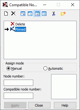

Abra a caixa de diálogo Nós compatíveis, usando um dos seguintes métodos:
Essa caixa de diálogo é usada para definir nós compatíveis em uma estrutura. Isso significa que se define nós compartilhados com relação ao deslocamento ou à rotação para os graus de liberdade selecionados nos pontos em que as barras da estrutura estão conectadas (compatibilidade). Os nós selecionados são copiados. Cada nó pertence a um conjunto diferente de barras. Todos os graus de liberdade em um nó, exceto os indicados pelo usuário, são mutuamente independentes.
Para estruturas de barra com barras de interseção, é possível obter os mesmos valores de deslocamento para barras em seu ponto de interseção. Para isso, use a opção Nós compatíveis. O número de nós com coordenadas idênticas deve ser o mesmo que o número de barras. Cada nó pertence a uma barra diferente.
A caixa de diálogo apresenta o seguinte:
A caixa de diálogo apresenta os seguintes ícones:
De forma semelhante à definição de outros atributos de estrutura, o processo de definição de compatibilidade em uma estrutura é dividido em duas etapas:
Se a lista ativa de tipos de compatibilidade estiver vazia ou um novo tipo de compatibilidade for adicionado à lista ativa, clique em novo tipo de compatibilidade:
Também é possível abrir a caixa de diálogo para um novo tipo de compatibilidade clicando duas vezes no elemento da lista de tipos de compatibilidade ativos. A caixa de diálogo Definição de compatibilidade é aberta com todos os campos preenchidos de acordo com o tipo de compatibilidade selecionado. Após alterar os parâmetros necessários, o tipo de compatibilidade é adicionado (atualizado) à lista ativa clicando em ADICIONAR ou pressionando <ENTER>. Se a legenda não for alterada, será exibido um aviso apropriado (como no caso de uma nova definição de compatibilidade). Essa opção permite alterar os tipos de compatibilidade.
Para excluir um tipo de compatibilidade da estrutura:
Não é possível modificar esse tipo de compatibilidade; ele é atribuído da mesma forma que as propriedades de tipo de compatibilidade para um elemento de estrutura.
Depois que um tipo de compatibilidade é definido, seu símbolo é exibido.
