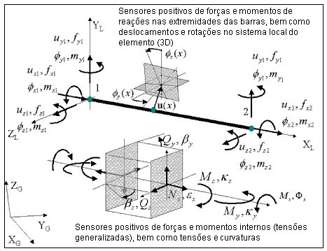

Geometria, convenção de sinais para forças, deslocamentos e tensões
Relações cinemáticas básicas

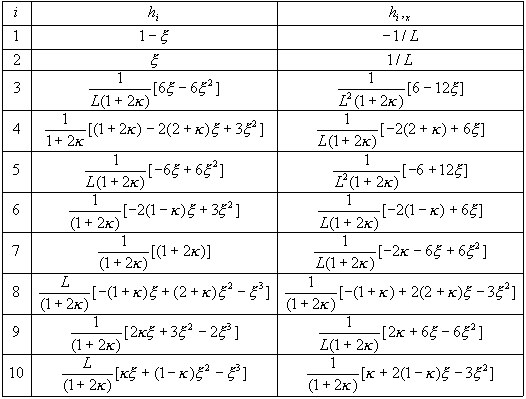

Quando há a possibilidade de considerar a influência do cisalhamento e a consistência dos resultados obtidos para o elemento linear, as funções de forma física considerando a influência do cisalhamento foram implementadas.
Barras 2D:
As funções de forma e seus derivados são expressos pelas fórmulas:
em que:
x = x / L
para os planos XY e XZ, respectivamente.

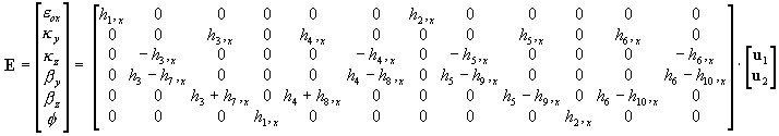

Relações cinemáticas para a notação da matriz (a teoria geometricamente linear)

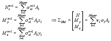

Uma vez que a violação da condição de estado elástico é confirmada, as tensões induzidas por tensões axiais e dobra são calculadas separadamente para cada camada e com base nas quantidades secionais

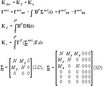

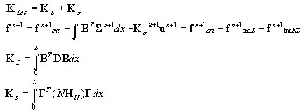

Matriz de rigidez de elemento e vetor de força nodal
Algoritmo no nível do elemento
