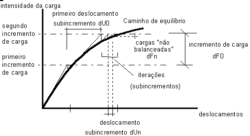

Com o método incremental, o vetor de carga à direita é dividido em incrementos iguais. Um incremento de carga consecutivo é aplicado à estrutura quando o estado de equilíbrio para o incremento anterior é alcançado. A norma de forças desequilibradas é especificada para cada etapa, permitindo o monitoramento das relações de força-deformação da estrutura.
A figura a seguir mostra um exemplo de um processo não linear usando o processo incremental. Os valores usados para os cálculos não lineares são exibidos.
O incremento de carga é usado ao dividir uma carga em segmentos menores. Para estruturas complexas onde o impacto de efeitos não lineares é considerável, é possível que os cálculos não convirjam se a análise para o valor de uma carga for aplicada em uma etapa. O número de incrementos de carga influencia o número de iterações de cálculo. Quanto maior o número de incrementos, maior a probabilidade de os cálculos atingirem o ponto de convergência.
