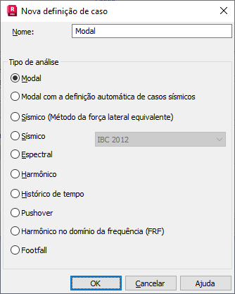

Use essa caixa de diálogo para definir novos casos dinâmicos.
Tipos de análise.
Os seguintes tipos de análises estão disponíveis:
Abaixo, na caixa de diálogo, há opções que representam dois tipos de análise de estrutura:
Se a análise modal de uma estrutura não estiver definida, as análises dinâmicas de estrutura (espectro sísmico, análise espectral e histórico de tempo) não estarão disponíveis. Para análise espectral, análise sísmica e análise do histórico de tempo, use os resultados obtidos durante a análise modal da estrutura. A definição dos parâmetros dessa análise deve ser precedida pela definição de uma análise modal de uma estrutura. É possível definir vários casos de análises modais de uma estrutura, cada uma definida por um conjunto diferente de parâmetros (matrizes de massa diferentes, valores de amortecimento e outros). As análises de espectro sísmico, espectral e histórico de tempo são executadas para o parâmetro definido para a análise modal, que está localizado na lista de cargas da estrutura.
