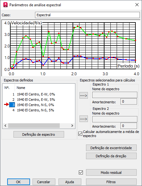

Selecione uma análise de espectro e clique em OK na caixa de diálogo Novo caso ou clique em Parâmetros na caixa de diálogo Tipo de análise, para definir os parâmetros de análise de espectro para o novo caso dinâmico da estrutura.
Os espectros definidos pelo usuário são exibidos no campo Espectros definidos. Clique em Definição de espectro para modificar ou definir novamente os espectros.
A análise de espectro da estrutura será executada para os itens exibidos no campo Espectros, selecionados para os cálculos. Para escolher um espectro, selecione um dos espectros no campo Espectros definidos e clique na → superior. O espectro e seu valor de amortecimento serão exibidos nos campos relevantes. Um diagrama do espectro será exibido no sistema de coordenadas.
Selecione a opção Calcular automaticamente a média de espectro para interpolar automaticamente os espectros selecionando outro espectro. Nesse caso, a análise será executada para o espectro determinado com base na fórmula a seguir.

A parte inferior da caixa de diálogo tem os botões OK, Cancelar, Ajuda, Definição da direção, Modo residual e Filtros.
Para a análise de espectro, a opção Modo residual também está disponível. Para calcular as forças pseudoestáticas para um modo residual, faça o seguinte.
