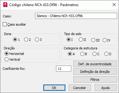

Os parâmetros de uma análise sísmica da estrutura dependem de uma norma sísmica usada durante os cálculos de uma estrutura influenciada pelo impacto sísmico. Selecione a Norma chilena na caixa de diálogo Nova definição de caso ou clique em Parâmetros na caixa de diálogo Tipo de análise.
Para executar a análise sísmica de acordo com as regras especificadas nessa norma, defina os seguintes parâmetros:
Na parte inferior da caixa de diálogo, estão localizados os botões Definição da direção e Filtros.

n, T’ – parâmetros relativos ao tipo de solo da fundação (consulte as tabelas 1 e 2 da norma)
A0 – aceleração efetiva máxima (consulte a tabela 3 da norma):
Zona sísmica = 1, A0 = 0,20 g
Zona sísmica = 2, A0 = 0,30 g
Zona sísmica = 3, A0 = 0,40 g
R0 – fator de redução (consulte a tabela 4 da norma)
T* – período do modo com a maior massa equivalente translacional na direção da análise
