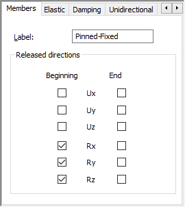

Quando a guia Membros é selecionada, a caixa de diálogo Nova definição de liberação é exibida.
Para definir uma nova liberação, atribua uma legenda e selecione os graus de liberdade no início e no final do elemento do membro:
Início |
Fim |
UX |
Quando essa opção for selecionada, o deslocamento ao longo do eixo X no nó inicial do elemento de viga será liberado. |
Quando essa opção for selecionada, o deslocamento ao longo do eixo X no nó final do elemento de viga será liberado. |
UY |
Quando essa opção for selecionada, o deslocamento ao longo do eixo Y no nó inicial do elemento de viga será liberado. |
Quando essa opção for selecionada, o deslocamento ao longo do eixo Y no nó final do elemento de viga será liberado. |
UZ |
Quando essa opção for selecionada, o deslocamento ao longo do eixo Z no nó inicial do elemento de viga será liberado. |
Quando essa opção for selecionada, o deslocamento ao longo do eixo Z no nó final do elemento de viga será liberado. |
RX |
Quando essa opção for selecionada, a rotação ao longo do eixo X no nó inicial do elemento de viga será liberada. |
Quando essa opção for selecionada, a rotação ao longo do eixo X no nó final do elemento de viga será liberada. |
RY |
Quando essa opção for selecionada, a rotação ao longo do eixo Y no nó inicial do elemento de viga será liberada. |
Quando essa opção for selecionada, a rotação ao longo do eixo Y no nó final do elemento de viga será liberada. |
RZ |
Quando essa opção for selecionada, a rotação ao longo do eixo Z no nó inicial do elemento de viga será liberada. |
Quando essa opção for selecionada, a rotação ao longo do eixo Z no nó final do elemento de viga será liberada. |
Clicar em Adicionar adiciona a nova liberação à lista de liberações ativas.
