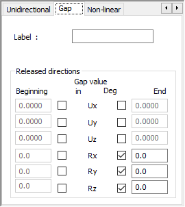

Quando a guia Folga é selecionada, a caixa de diálogo Nova definição de liberação é exibida.
A definição de liberação com a folga consiste em indicar o nome da liberação, selecionar os graus de liberdade fixos ou com liberação e indicar os valores de deslocamento ou rotação permitidos para as direções com liberação. Se a direção for fixa, o deslocamento será igual a zero.
