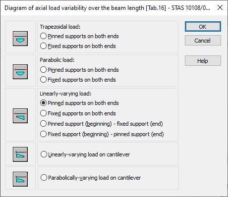

A caixa de diálogo abaixo permite definir o tipo de variabilidade das forças de compressão sobre o comprimento do membro analisado. A opção está disponível após pressionar o ícone apropriado (para a direção y ou z) no campo Coeficiente do comprimento de flambagem, localizado na caixa de diálogo Definição de membro – Parâmetros.
Na caixa de diálogo, o usuário deve escolher um dos padrões de carregamento e fixação do membro em análise. O programa determinará automaticamente os valores das forças de compressão nos pontos característicos do membro e definirá os comprimentos de flambagem apropriados de acordo com as fórmulas especificadas na Tabela 16. Observe que o padrão de fixação de um membro deve ser compatível com o padrão de flambagem definido na caixa de diálogo Tipos de flambagem. Caso contrário, o programa não levará em conta a influência da variabilidade das forças de compressão. Por exemplo, para uma viga com apoios rotulados em ambas as extremidades, selecione um dos seguintes ícones: 1, 3 ou 5 na parte superior da caixa de diálogo.
