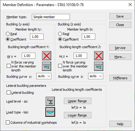

A opção é usada para determinar os parâmetros de norma de um tipo de membro. A opção fica disponível selecionando a opção Novo tipo de membro, na caixa de diálogo Tipo de membro ou pressionando o botão Parâmetros, na caixa de diálogo Definições.
O campo Tipo de membro é usado para determinar o nome de um tipo de membro selecionado (qualquer nome do tipo de membro pode ser digitado aqui). O comprimento de um membro para o plano apropriado é definido nos campos Flambagem (eixo y) e Flambagem (eixo z). Existem duas formas de definir esse comprimento:
Para a definição simultânea de vários membros cujos comprimentos reais diferem e, por exemplo, suportes adicionais são igualmente espaçados, o segundo método mencionado é muito conveniente. Se for necessário salvar os parâmetros definidos como uma categoria, será preciso definir o comprimento dessa forma. A inserção do valor 1,0 garante que cada membro definido como Ly – usando a categoria terá seu comprimento real aceito.
Os coeficientes do comprimento de flambagem do membro em ambas as direções podem ser determinados no campo Coeficiente de comprimento de flambagem. O comprimento real do membro (ou a soma dos comprimentos dos membros do componente) é inserido automaticamente nos campos apropriados.
O coeficiente do comprimento de flambagem depende das condições de suporte final dos nós dos membros no plano de flambagem. O comprimento de flambagem também pode ser definido na caixa de diálogo Tipos de flambagem, que é aberta ao pressionar o ícone que representa o tipo selecionado de um modelo de flambagem. Ele inclui esquemas típicos do suporte do membro; quando um é selecionado, o valor do coeficiente é aceito ou calculado automaticamente.
Os ícones na caixa de diálogo são divididos em dois grupos: o primeiro é composto de métodos típicos (norma) do suporte do membro e os valores correspondentes dos coeficientes de flambagem, enquanto o outro consiste em ícones que representam as opções usadas para o cálculo do coeficiente de flambagem para colunas de estruturas com múltiplos andares.
A seleção da opção Variação da força N ao longo do comprimento do membro permite determinar o comprimento da flambagem dos membros nos quais o valor de uma força de compressão varia ao longo do comprimento do membro. Pressionar o ícone localizado junto à opção abre uma caixa de diálogo adicional O diagrama de variabilidade de carga axial sobre o comprimento da viga, no qual o usuário seleciona um dos padrões de carga para um membro em conformidade com a Tabela 16 da norma.
O programa define automaticamente as curvas de flambagem relevantes de um membro, dependendo do tipo de seção, de acordo com a tabela 42. No entanto, se o usuário desejar que o programa execute cálculos para uma curva diferente da definida automaticamente, poderá ser especificado um nome dessa curva (A, B ou C) no campo Curva de flambagem y(z).
A flambagem é considerada nos cálculos sempre quando uma força de compressão atua sobre o membro, mesmo que seja insignificante em comparação com outras forças internas. O programa não executa sozinho uma análise separada que determina se os efeitos de flambagem devem ser desconsiderados ou não. Se o usuário desejar excluir efeitos de flambagem dos cálculos, o último ícone deverá ser selecionado. Se pressionada, a flambagem será desconsiderada no processo de cálculo.
O campo Parâmetros de flambagem lateral permite que o usuário selecione opções aplicadas na verificação da flambagem lateral de um membro: nível de carga, tipo de carga e coeficiente de comprimento de flambagem lateral para as mesas superior e inferior. O usuário pode enfatizar também que o membro analisado é uma coluna de um hall industrial. Pressionar o ícone apropriado abre a caixa de diálogo para definir os parâmetros relevantes.
Se a opção Flambagem lateral estiver ativada, os requisitos de norma relacionados com a flambagem lateral serão levados em conta nos cálculos dos membros. Para determinar as condições de flambagem lateral, também é necessário definir o nível de carga (carga na mesa inferior ou superior), bem como o tipo de carga.
Os cálculos de flambagem lateral requerem que o usuário especifique para um membro a distância entre as seções protegidas em relação à torção, o chamado comprimento de flambagem lateral. Como é possível fixar as mesas superior e inferior separadamente e pode haver tensões de compressão na mesa superior ou inferior para diferentes casos de carga, dois comprimentos de flambagem são diferenciados. Portanto, o usuário determina um coeficiente pelo qual o comprimento base de um membro deve ser multiplicado para obter o comprimento da flambagem lateral. O comprimento real de um membro é assumido como comprimento base. O valor do coeficiente pode ser inserido diretamente ou selecionando um ícone que representa um caso típico de fixação do membro para o qual o coeficiente será escolhido automaticamente.
Pressionar o botão Mais abre uma caixa de diálogo adicional para definir os parâmetros restantes de um tipo de membro, descritos na norma, tais como: coeficientes de momento equivalente, parâmetros de seção etc.
Pressionar o botão Serviço abre uma caixa de diálogo adicional para definir os parâmetros de tipo de membro (deslocamentos de limite, curvatura).
Pressionar o botão Enrijecedores abre uma caixa de diálogo adicional para definir os enrijecedores transversais localizados ao longo do comprimento do membro.
Pressionar o botão Salvar adiciona o tipo de membro com um nome e parâmetros definidos à lista de tipos de membros de aço anteriormente definidos.
