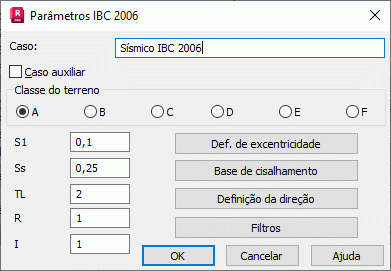

Os parâmetros de uma análise sísmica da estrutura dependem de uma norma sísmica usada durante os cálculos de uma estrutura influenciada pelo impacto sísmico. Selecione a norma sísmica IBC 2000 (“International Building Code 2000” – Norma Internacional de Construção 2000) ou IBC 2006, publicadas nos EUA, na caixa de diálogo Nova definição de caso ou clique em Parâmetros na caixa de diálogo Tipo de análise.
Para completar a análise sísmica de acordo com as regras fornecidas em uma norma, defina os seguintes parâmetros:
Na parte inferior da caixa de diálogo, estão localizados os botões Definição da direção e Filtros.
Existe o botão adicional Base de cisalhamento; clique nele para abrir a caixa de diálogo Base de cisalhamento.
Os detalhes sobre esse método de análise de estrutura podem ser encontrados na norma mencionada.
