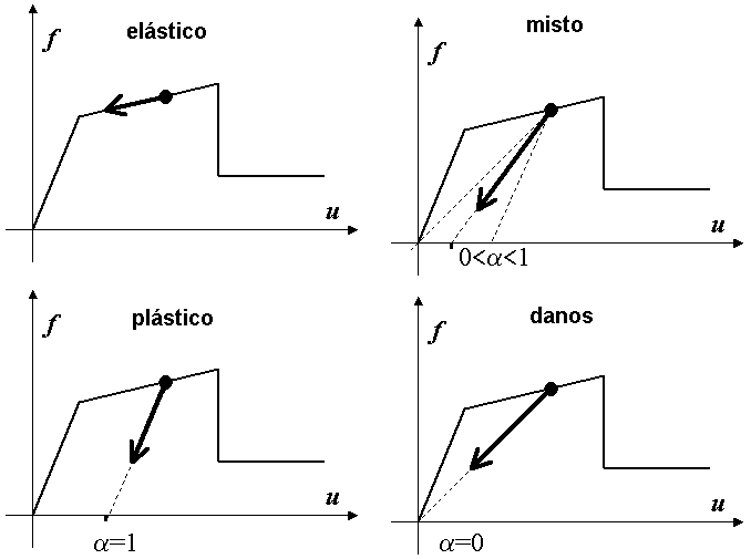

Na análise plástica, o método de descarregamento também precisa ser especificado. Ele determina o caminho do comportamento de um material após a resistência ao escoamento ser ultrapassada durante o descarregamento, quando as deformações ficam menores (o gradiente de deformação é negativo). Existem quatro tipos de comportamento de material (consulte a imagem abaixo):
