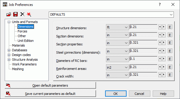

Abra a caixa de diálogo Preferências do trabalho através de um dos seguintes modos para selecionar e modificar os parâmetros do Robot:
A caixa de diálogo apresenta as seguintes partes:
– Carrega um arquivo de preferências do trabalho
– Salva as preferências do trabalho em um arquivo
– Exclui o arquivo de preferências do trabalho selecionado no momento
– Redefine os parâmetros padrão para as configurações originais
O campo no canto direito exibe o nome do arquivo de preferências do trabalho que está selecionado no momento. É possível selecionar arquivos de preferências do trabalho criados anteriormente na lista do menu suspenso.
Unidades e formatos – Dimensões
Unidades e formatos – Forças
Unidades e formatos – Outros
Unidades e formatos – Edição de unidades
Banco de dados de parafuso ou de parafuso de âncora
Banco de dados de barra de armadura ou banco de dados de tela soldada
– Abre o arquivo de preferências do trabalho que você definiu para ser usado em novos projetos por padrão.
– Salva o arquivo de preferências do trabalho atual para ser usado em novos projetos por padrão.
