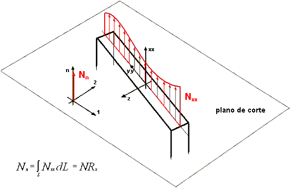

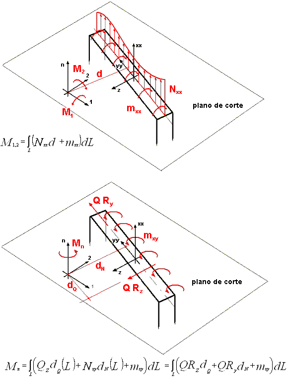

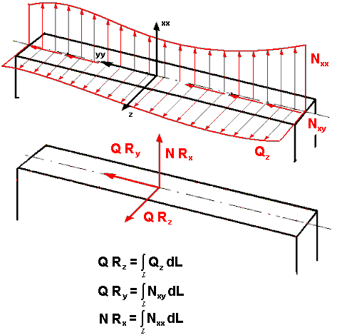

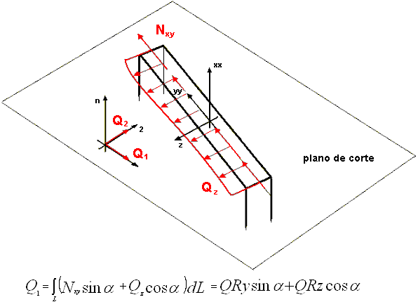

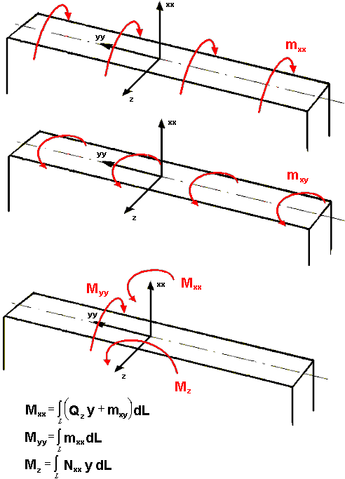

Em uma seção arbitrária, é possível reduzir todas as forças originadas em uma seção para um ponto (o centro de gravidade de todos os elementos na seção). O sistema de coordenadas no qual as forças reduzidas são exibidas é um sistema resultante da definição de um corte: eixo n – a normal ao plano de corte, os eixos 1 e 2 estão posicionados no plano de corte.
Os resultados da redução de forças são exibidos na tabela dos andares na guia Forças reduzidas. Essa guia exibe os seguintes valores:
Além disso, o desenho exibe a posição do centro de gravidade da seção O para a qual as forças são reduzidas e o sistema de um corte com os eixos 1, 2 e n.
Sistema do plano de corte
Forças:
