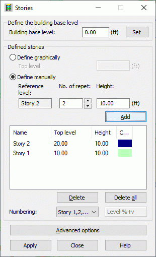

Abra a caixa de diálogo Andares usando um dos métodos a seguir:
Na parte superior da caixa de diálogo, defina o nível base de construção. Ao clicar em Definir, a definição é concluída.
No campo Andares definidos, é apresentada uma lista de andares definidos. É possível definir um andar de duas maneiras:
Para definir um novo andar:
Para excluir um andar, realce o andar na lista e clique em Excluir. Para excluir todos os andares, clique em Excluir todos.
No meio da caixa de diálogo, existem campos para definir os parâmetros de um andar:
É possível selecionar o nome de um andar no campo Numeração. Um nome padrão é Andar n; no entanto, também é possível definir sua própria numeração. Para fazer isso, siga as estas indicações:
Também é possível atribuir um nome de andar correspondente à posição do andar, como 4.0, 6.5 e assim por diante. Para fazer isso, selecione a opção Definir no campo Numeração. A variável %v no campo à direita gera um nome de andar dependendo da posição do andar.
É possível alterar o nome de um andar clicando duas vezes no nome do andar que você deseja alterar. Após alterar o nome, pressione ENTER. Antes que o Robot altere o nome, é exibida uma caixa de diálogo adicional: (Legendas de andar).
Clique em Salvar para salvar uma definição de andar. Os seguintes parâmetros são atribuídos a um andar: uma lista de objetos, um nome e uma cor. Esses dados estão disponíveis na tabela Andares – Massas.
O Robot atribui uma lista de elementos finitos a um andar ao gerar um modelo de cálculo. Esses são elementos planos contidos inteiramente dentro da geometria do andar e dos elementos de barra. Os objetos de barra que passam pelos níveis de andar não são divididos automaticamente em elementos finitos por níveis de andar (é necessário dividir essas barras corretamente em elementos finitos). O Robot calcula todas as propriedades do andar, que são exibidas na tabela Andares – Massas.
Ao clicar em Opções avançadas, na parte inferior da caixa de diálogo, será aberta uma caixa de diálogo adicional.
