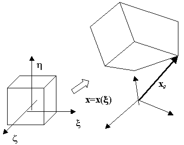

Geometria do elemento
A geometria do elemento é baseada no mapeamento isoparamétrico de um elemento de referência em um elemento arbitrário
