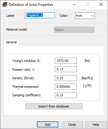

Após clicar em Definição das propriedades do sólido na caixa de diálogo Propriedades do sólido, é exibido o seguinte.
Para definir uma nova propriedade do sólido:
Ao clicar no botão Importar do banco de dados, abre uma caixa de diálogo adicional, na qual é possível selecionar um material nos bancos de dados de materiais. Após um material ter sido selecionado, os parâmetros serão inseridos nos campos apropriados da caixa de diálogo Definição de propriedades de sólidos.
Após definir os parâmetros e clicar em Adicionar, o tipo de propriedade definido será adicionado à lista de tipos de propriedades de sólidos ativos.
