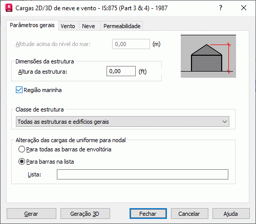

Abrir a caixa de diálogo Carga de neve/vento e clicar na guia Parâmetros gerais exibe a seguinte caixa de diálogo.
A caixa de diálogo apresenta as opções básicas necessárias no projeto de estrutura de acordo com a norma nacional selecionada de neve/vento em Preferências do trabalho.
Na parte superior, encontra-se a opção Altitude acima do nível do mar para especificar a altitude acima do nível do mar em que uma estrutura está situada.
A caixa de diálogo acima está dividida em vários campos com grupos de opções específicas. O campo Dimensões da estrutura tem as seguintes opções:
Um valor do coeficiente k1 é calculado com base nas classes da estrutura na lista de seleção e no valor da pressão básica do vento Vb.
O campo Alteração de cargas de uniforme para nodal:
