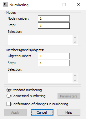

Abra a caixa de diálogo Numeração, que permite definir números para nós, membros, painéis e objetos, através de um dos seguintes métodos:
A caixa de diálogo é dividida em duas partes: Nós e Membros/Painéis/Objetos:
Campo Nós |
Campo Membros/Painéis/Objetos |
Número do nó – Especifica o novo número do primeiro nó. |
Número do objeto – Especifica o novo número para o primeiro membro, painel ou objeto. |
Etapa – Especifica o valor usado para a etapa ao numerar nós. |
Etapa – Especifica o valor da etapa para numerar membros, painéis ou objetos (como arcos, círculos etc.). |
Seleção – Lista de nós cujos números serão alterados. A numeração dos novos nós é definida por dois parâmetros: o número do primeiro nó e a etapa de numeração. |
Seleção – Lista de objetos (membros, painéis, arcos, entre outros) cujos números serão alterados. A numeração dos novos objetos é definida por dois parâmetros: o número do primeiro objeto e a etapa de numeração. |
O campo Membros/Painéis/Objetos permite alterar a numeração de membros, painéis ou objetos (arcos, círculos, polilinhas).
Existem duas maneiras de alterar a numeração dos elementos de uma estrutura:
Na parte inferior da caixa de diálogo, encontra-se a opção Confirmação de alterações na numeração. Quando essa opção está selecionada, uma alteração na numeração de membros, nós, painéis ou objetos será indicada por uma mensagem de aviso.
Para alterar a numeração de objetos em uma estrutura usando a numeração padrão:
Para alterar a numeração de objetos em uma estrutura usando a numeração geométrica:
Se não ocorrer nenhum conflito de numeração (ou seja, o novo número não for atribuído a outro nó, membro, painel ou objeto), os números do nó, membro, painel ou objeto selecionados serão alterados.
