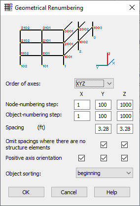

Essa opção especifica os parâmetros para a renumeração geométrica. Abra a caixa de diálogo Renumeração geométrica, clicando em Parâmetros na caixa de diálogo Numeração, após selecionar a opção Numeração geométrica.
Para executar a renumeração geométrica dos nós ou objetos em uma estrutura:
Selecione os nós ou objetos cujos números você deseja alterar.
Na caixa de diálogo Renumeração geométrica:
Ao selecionar a ordem XYZ, significa que a numeração é alterada primeiro para o eixo do sistema de coordenadas global, depois para o eixo Y e, por fim, para o eixo Z.
Por exemplo, a distância entre dois níveis é de 9 m (a numeração no primeiro nível começa com 100) e o espaçamento é igual a 4 m; assim, presumindo que a etapa de numeração será 100, a numeração no próximo nível começará em 300 (com a opção Ocultar espaços onde não houver elementos de estrutura desmarcada).
Se o espaçamento entre níveis sucessivos ou quadros for, por exemplo, 10 m e você definir o espaçamento como 4 m, com a opção Ocultar espaços onde não houver elementos de estrutura desmarcada, os quadros sucessivos serão numerados da forma especificada no campo da etapa de numeração dos nós ou objetos. Se a opção Ocultar espaços onde não houver elementos de estrutura estiver selecionada, a numeração aumenta a cada 4 metros do espaçamento definido.
Esses exemplos mostram como usar a caixa de diálogo Renumeração geométrica.
