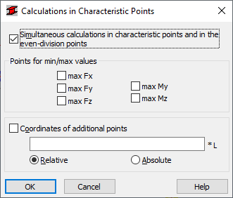

Use essa opção para definir as coordenadas para os pontos característicos; são executados os cálculos ou a verificação dos membros para esses pontos. Acesse a opção clicando no botão Opções na caixa de diálogo Configuração.
As seguintes coordenadas são definidas.
Se for selecionada a opção Cálculos simultâneos nos pontos característicos e nos pontos de divisão constante, os cálculos dos membros da estrutura serão executados para os pontos característicos definidos (determinados nessa caixa de diálogo) e para o número de pontos de cálculo determinados na caixa de diálogo Configuração (opção Número do ponto).
