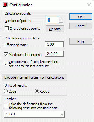

Use a caixa de diálogo Configuração para definir os parâmetros aplicados durante a verificação de um membro de aço. Acesse a caixa de diálogo clicando no botão Configuração, na caixa de diálogo Cálculos. A seguinte caixa de diálogo é exibida:
Os seguintes parâmetros de cálculo são definidos.
Se estiver selecionada a opção Componentes de barras complexas não são levados em conta, os componentes dessas barras não serão incluídos durante os cálculos de barras complexas.
É possível modificar os parâmetros do material de aço em temperaturas mais elevadas para a norma polonesa PN90; após definir a temperatura entre 70 e 600°C no campo de edição T ≤ 600°C da temperatura operacional da estrutura, as avaliações incluem: a resistência reduzida do projeto f dT e o módulo inicial reduzido de elasticidade E T de acordo com as recomendações do ponto 3.5.2 da norma. Os parâmetros modificados são usados para calcular capacidades específicas do membro analisado. Além disso, todos os fatores de instabilidade avaliados para a temperatura normal são modificados para temperaturas superiores a 70 graus, de acordo com a fórmula (4) da norma. As alterações nas designações de resistência e nos coeficientes podem ser visualizadas em uma tabela de resultados detalhados e em uma nota de cálculo.
Clique no botão Excluir as forças internas dos cálculos para abrir a nova caixa de diálogo Forças internas não levadas em consideração. Essa caixa de diálogo inclui as opções que definem os valores limite de forças internas (portanto, os valores das forças que são “insignificantes” para uma seção específica podem ser desconsiderados). Além disso, são selecionadas as unidades para a apresentação dos resultados do processo de projeto do membro. Os resultados são apresentados nas unidades usadas na norma de aço indicada ou nas unidades usadas no Robot.
A parte inferior da caixa de diálogo contém uma lista usada para selecionar um caso de carga (carga morta) para o qual os deslocamentos definidos são tratados como deflexões iniciais da estrutura. A opção Levar em consideração as deflexões do seguinte caso deve ser selecionada para ativar a lista de casos de carga.
