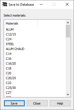

Essa caixa de diálogo salva um material no banco de dados de materiais atual. Abra a caixa de diálogo clicando em
na caixa de diálogo Materiais.
Uma lista de materiais definidos no Robot é exibida na parte central da caixa de diálogo. Ao abrir a caixa de diálogo, o programa realça todos os materiais que não foram salvos no banco de dados. Ao clicar em
, os materiais realçados são salvos no banco de dados de materiais atual.
