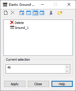

Abra a caixa de diálogo Solo elástico – Membros, que permite definir membros de estrutura de solo elástico, usando um dos métodos:

Na parte superior da caixa de diálogo Solo elástico – Membros estão os seguintes ícones:
A definição de um tipo de solo elástico para membros de estrutura tem duas etapas:
Se não houver tipos de solo elástico definidos ou se um novo tipo for adicionado à lista existente, clique no ícone Novo solo elástico:
É possível abrir a caixa de diálogo para definir um novo tipo de solo elástico clicando duas vezes em um elemento na lista ativa de tipos de solo elástico. Isso abre a caixa de diálogo Novo tipo de solo elástico com todos os campos preenchidos de acordo com o tipo de solo elástico selecionado pelo usuário. Após especificar os parâmetros para o tipo de solo elástico, ele é adicionado (atualizado) à lista ativa clicando em ADICIONAR ou pressionando <ENTER>. Se uma legenda não for alterada, um aviso será exibido quando você definir um novo tipo de solo elástico.
Para excluir um tipo de solo elástico atribuído a um membro da estrutura:
Não é possível modificar esse tipo de solo elástico; ele é atribuído da mesma forma que o tipo de solo elástico para membros de estrutura.
