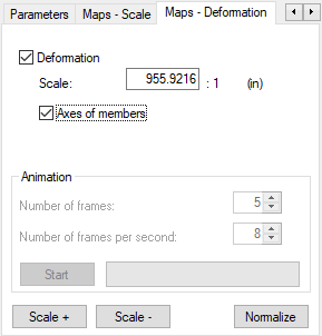

Na guia Mapas – Deformação da caixa de diálogo Análise de tensão – Estrutura, é possível especificar a escala de deformação para os cálculos de tensão.
Especifique os parâmetros de deformação:
Após a vista 3D ser gerada, especifique os parâmetros da animação:
Quando você clica em Iniciar, o software executa a animação com base nos parâmetros especificados. Enquanto a animação é apresentada na tela, use os controles para parar, retomar ou retroceder a animação. É possível salvar a animação gerada como um arquivo AVI ou abrir e reproduzir um arquivo AVI no qual uma animação gerada anteriormente foi salva.
