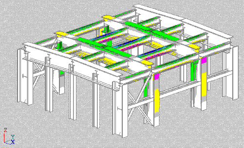

Mapas de tensão – clique no menu Resultados > Análise de tensão > Mapas de tensão para exibir uma estrutura com formas de seção e mapas detalhados de tensão precisos nessas seções, conforme mostrado.
