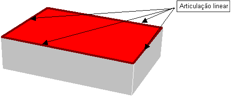

Durante os cálculos de uma estrutura para a qual as liberações lineares foram definidas, podem ocorrer instabilidades relacionadas com a definição de elementos finitos e seus graus de liberdade. A imagem a seguir mostra essa situação ocorrendo em uma laje.

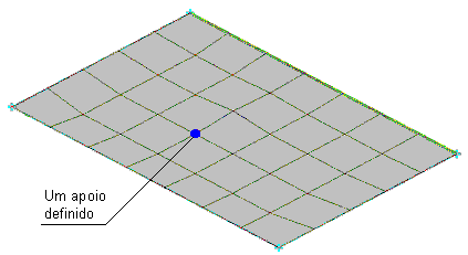

O Robot cria uma conexão rotulada no local onde uma liberação linear foi definida. Para evitar instabilidades vinculadas a esse efeito, é necessário criar um apoio especial no qual somente é bloqueada a rotação em torno do eixo perpendicular à laje. Esse apoio pode ser posicionado em qualquer lugar da laje, desde que não altere a distribuição de forças.
Após os cálculos, você deve verificar se há um momento fletor nas arestas da laje.
