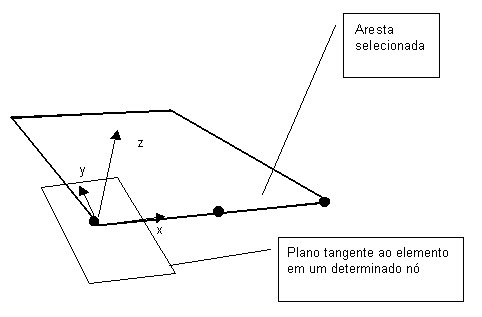

Uma direção de liberação é definida no sistema de coordenadas local especificado por uma linha de aresta realçada e um plano de elementos finitos do painel selecionado.
Você define as direções locais para uma liberação ao selecionar as arestas. Observe a seguinte imagem.
Onde:
x – Direção tangencial a uma aresta
y – Direção normal em relação a uma aresta em um plano tangencial
z – Direção normal em relação a um elemento
Placa – Uz, Hx
Casca – Ux, Uy, Uz, Hx

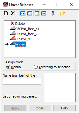

A parte superior da caixa de diálogo Liberações lineares apresenta o seguinte:
É possível definir a liberação linear de duas formas:
É exibido na caixa de diálogo um campo para definir as linhas de aresta nas quais uma liberação é definida. Outro campo apresenta uma lista de painéis ou paredes de objetos adjacentes à aresta realçada. Para definir uma liberação linear:
Um campo com uma lista de arestas selecionadas está localizado na caixa de diálogo. Para definir uma liberação linear:
A liberação linear é atribuída a todas as arestas selecionadas. Com essa opção, é possível excluir facilmente liberações lineares em muitas arestas.
Para excluir uma liberação linear da estrutura:
Não é possível modificar esse tipo de liberação linear; ele é atribuído da mesma forma que a liberação para um elemento da estrutura.
Após a nova liberação linear ter sido adicionada, seu símbolo será exibido.
