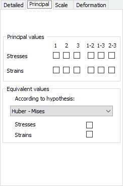

Clique na guia Principal na caixa de diálogo Mapas em sólidos para exibir as seguintes opções.
Tensões e esforços podem ser selecionados para apresentação. Só é possível selecionar um dos resultados em todas as guias.
Os valores reduzidos são apresentados de acordo com uma hipótese selecionada. As seguintes hipóteses estão disponíveis.
