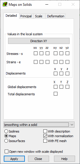

Os mapas em sólidos apresentam mapas ou isolinhas de deslocamentos, tensões e deformações obtidas durante a análise de uma estrutura volumétrica. É possível representar os resultados na forma de um mapa, uma isolinha, uma isossuperfície ou um mapa em um corte através de um sólido. Os resultados são apresentados na face externa (contorno) de um sólido, em uma superfície de corte ou para elementos selecionados.
A caixa de diálogo apresenta quatro guias.
Os resultados dos elementos volumétricos (sólidos) são apresentados na forma de gráficos ou tabelas, incluindo o seguinte.
A caixa de diálogo inferior permite selecionar uma forma gráfica para a apresentação dos resultados de elementos finitos volumétricos.
Os mapas e as isolinhas podem ser apresentados como valores médios entre os elementos.
Os resultados para EFs planos são determinados nos pontos de Gauss localizados dentro de cada elemento. Os resultados estimados no nó comum de elementos adjacentes podem diferir ligeiramente em cada elemento e as isolinhas podem não ser contínuas. Para obter um mapa de suavização de uma quantidade selecionada, selecione a opção com suavização. Isso gera a média dos valores em um nó com base em todos os valores obtidos nos elementos adjacentes ao nó.
A suavização pode ser executada através da seleção de uma das seguintes opções.
A caixa de diálogo inferior também tem as seguintes opções.

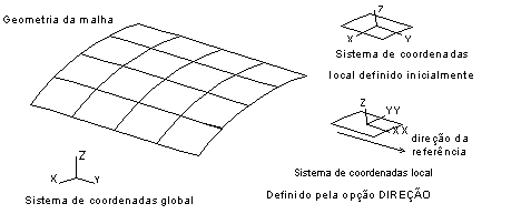

Os eixos X e Y são locais e definidos através da opção Direção, na guia Detalhado. É possível definir a direção principal do sistema de coordenadas local que será usado (eixo x). Os valores dos resultados para todos os elementos são calculados para esse sistema de coordenadas rotacionado. A direção pode ser definida inserindo qualquer vetor que defina a direção principal ao selecionar os resultados para a superfície de EF. O vetor selecionado é, em seguida, projetado em um elemento que, na extremidade, define o posicionamento do eixo x local. O vetor principal não pode ser perpendicular ao elemento (paralelo ao eixo z do elemento local). Se essa direção for selecionada, todos os resultados serão iguais a zero.
Normalmente, todos os elementos estão localizados em uma superfície cilíndrica. Inicialmente, os eixos x locais são paralelos ao eixo X global. Esses eixos serão redefinidos ao usar a direção “principal” (direção de referência), que é paralela ao eixo Y global.
