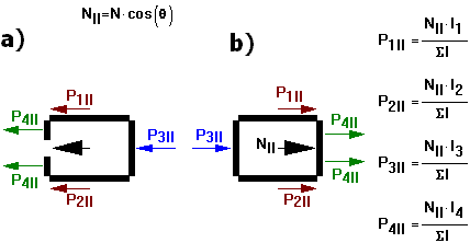

Distribuição de forças em soldas devido a uma carga paralela ao banzo

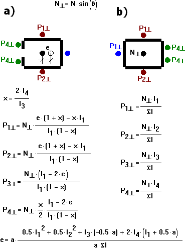

Distribuição de forças em soldas devido a uma carga perpendicular ao banzo

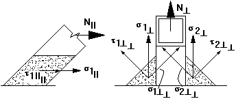

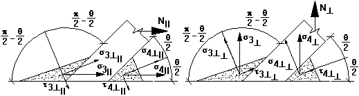

Distribuição de tensões em soldas longitudinais
Distribuição de tensões em soldas transversais

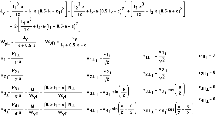

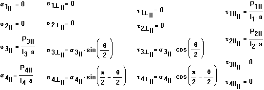

Fórmulas para tensões resultantes em soldas (longitudinal 1, longitudinal 2, transversal interna 3, transversal externa 4)
