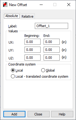

Após clicar em
na caixa de diálogo Deslocamentos, uma nova caixa de diálogo para definir um deslocamento é exibida.
A caixa de diálogo Novo deslocamento tem duas guias:
Na guia Absoluto, um valor de deslocamento é definido especificando um valor de deslocamento na direção dos eixos selecionados. Esse valor de deslocamento não é alterado, independentemente das operações executadas nos elementos nos quais o deslocamento foi definido.
Na guia Relativo, um valor de deslocamento é definido em relação a outros objetos existentes. Um recurso básico desse tipo de deslocamento ajusta automaticamente um objeto para objetos que já existem. (Ajustando o comprimento de um objeto selecionado a outros objetos definidos, ou seja, o comprimento aumenta ou diminui, bem como alterando a posição de um objeto com relação a outro).

Descrição da guia Absoluto:
UX – Início, UX – Fim, UY – Início, UY – Fim, UZ –Início e UZ – Fim.
