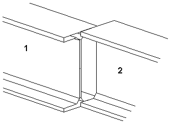

Um exemplo de uma definição de deslocamento automática e os resultados da atribuição a uma barra de estrutura é mostrado na imagem a seguir.
O deslocamento automático foi atribuído à barra 2.

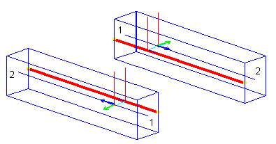

Para estruturas 3D, as orientações dos eixos do sistema local dependem de uma posição e da orientação de um elemento de barra; portanto, o mesmo deslocamento definido em um sistema local pode fornecer um efeito diferente no sistema global. Esse efeito é mostrado na imagem a seguir. As duas barras paralelas mostram uma orientação diferente (o início da barra é 1 e sua extremidade é 2). Essa definição de barra faz com que as orientações dos eixos locais x e y sejam opostas. Como resultado, o mesmo deslocamento por valor Vpy (ou seja, por metade da largura da seção) no sistema local resulta no deslocamento da seção oposta no sistema global.
