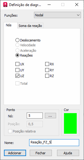

A caixa de diálogo Definição de diagrama define os diagramas das quantidades calculadas durante as análises avançadas (não linear, histórico de tempo e análises de sobreposição). A caixa de diálogo é aberta após clicar em Adicionar ou Modificar na caixa de diálogo Análise avançada.
Na parte superior da caixa de diálogo, a lista de seleção Funções permite selecionar o tipo de diagrama que está sendo definido. Ao selecionar uma das seguintes funções, o conteúdo da caixa de diálogo é alterado.
Na parte inferior da caixa de diálogo, é possível atribuir um nome a uma função definida. O nome padrão é gerado automaticamente pelo Robot. Os elementos do componente são os seguintes:
(nome_valor)_(nome_opção)_(número_de elemento_ou_barra_ou_nó)/(posição_na barra).
Um nó/barra/elemento é selecionado no campo Ponto. É possível inserir um número no campo de edição.
Para um único nó/barra/elemento, uma função é gerada com um nome padrão ou um nome definido pelo usuário.
Ao selecionar nós/barras/elementos, “n” funções são geradas com um nome padrão: (nome_valor)_(nome_opção). Após as funções serem adicionadas, no painel Funções disponíveis da caixa de diálogo Análise avançada, são exibidas “n” funções com os seguintes nomes:
(nome_valor)_(nome_opção)_(número_de elemento_ou_nó_ou_barra_)/( posição_na barra).
