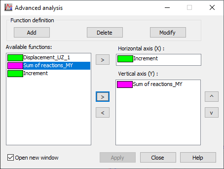

A caixa de diálogo apresenta as seguintes seções:
> – Move um diagrama selecionado para o campo (as funções que foram movidas ainda permanecem no painel Funções disponíveis).
> – Move um diagrama selecionado para o painel (as funções que foram movidas ainda permanecem no painel Funções disponíveis).
< – Exclui um diagrama selecionado do painel direito.
A quantidade localizada nesse painel determina o eixo horizontal do diagrama. Observe que somente pode ser fornecida uma quantidade (como deslocamento, incremento) nesse campo.
Um painel com quantidades que determinam o eixo vertical do diagrama (é possível exibir vários diagramas em um desenho).

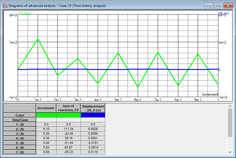

Após os diagramas terem sido definidos e movidos para os campos Eixo horizontal e Eixo vertical na caixa de diálogo Análise avançada, ao clicar em Aplicar será exibida uma vista mostrando os diagramas selecionados. Após clicar em Fechar, a caixa de diálogo Análise avançada fecha. Quando ela reabre, os diagramas definidos estão disponíveis.
A parte superior da vista tem os diagramas das quantidades selecionadas fornecidas no mesmo desenho. Na parte inferior, há uma tabela com uma descrição de diagramas e os valores extremos das quantidades selecionadas (na primeira coluna, estão localizadas informações sobre o eixo X; enquanto a segunda coluna tem informações sobre os diagramas exibidos no eixo Y). Os elementos exibidos na tabela podem ser definidos usando a opção Colunas da tabela no menu de atalho, que aparece ao clicar com o botão direito do mouse dentro da tabela.
O menu de atalho também inclui a opção Diagramas – propriedades, que exibe as informações selecionadas nos diagramas.
As descrições dos diagramas são ativadas ao selecionar a opção Descrições de diagramas no menu de atalho. Uma descrição de cada diagrama mostra os valores mínimo e máximo no diagrama.
