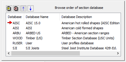

Os bancos de dados de seção atualmente ativos são listados nessa caixa de diálogo. Organize a lista com as seguintes ferramentas:
Clique nesse botão para adicionar um novo banco de dados de seção.
Clique nesse botão para excluir o banco de dados de seção selecionado.
Clique nesse botão para mover um banco de dados de seção selecionado para cima na lista.
Clique nesse botão para mover um banco de dados de seção selecionado para baixo na lista.
