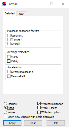

Com essa opção, é possível exibir os resultados da análise de footfall como mapas em barras e painéis; acesse a opção selecionando o menu Resultados > Avançado > Análise de footfall – opção Mapas.
É possível selecionar os seguintes mapas na caixa de diálogo:

É possível exibir os resultados como isolinhas ou mapas de cores em elementos selecionados. Ao selecionar a opção Valores, é automaticamente selecionada a opção Com descrição (que é exibida em cinza).
É possível exibir somente uma quantidade na janela. Para exibir um mapa com uma quantidade diferente:
É possível exibir mapas ou isolinhas com base em uma das três opções: com descrição, com normalização e com malha de EF. Se você selecionar Com malha de EF, serão exibidos o mapa de uma quantidade selecionada e uma malha de elementos finitos gerada.
