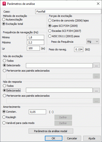

Use a caixa de diálogo Parâmetros de análise de footfall para especificar os parâmetros para a análise de excitação dinâmica causada por passos de indivíduos ou grupos em movimento, para um caso de carga definido para uma estrutura.
Para abrir a caixa de diálogo:
É possível especificar os seguintes parâmetros na caixa de diálogo:
A autoexcitação analisa a resposta no mesmo nó ao qual a força é aplicada.
A excitação completa analisa a resposta em qualquer nó, para o efeito da força aplicada a outro nó. Neste caso, a força de excitação é aplicada de forma independente em cada um dos nós e não existe interação entre eles.
The Concrete Centre (2006), lajes de acordo com a obra A Design Guide for Footfall Induced Vibration of Structures, M.R. Willford, P.Young, The Concrete Center 2006; o intervalo de frequência para as forças de excitação é: 1,0 – 2,8 Hz
SCI P354 (2007), lajes de acordo com a obra SCI P354: Design of Floors for Vibration: A New Approach, The Steel Construction Institute (Edição de 2007); o intervalo de frequência para as forças de excitação é: 1,8 – 2,2 Hz
SCI P354 (2007), escadas de acordo com a obra SCI P354: Design of Floors for Vibration: A New Approach, The Steel Construction Institute (Edição de 2007); o intervalo de frequência para as forças de excitação é: 1,2 – 4,5 Hz
AISC DG11 (2003), pisos de acordo com a obra Steel Design Guide Series 11, Floor Vibrations Due to Human Activity, AISC 2003; o intervalo de frequência para as forças de excitação é: 1,6 – 2,2 Hz
O peso de frequência (Wg ou Wb) é usado para calcular os valores de aceleração ponderada para as forças de excitação, de acordo com a obra SCI P354
Clique no botão Parâmetros da análise modal, na parte inferior da caixa de diálogo, para abrir uma caixa de diálogo para definir um valor do limite de frequência e as direções de massa ativas.
